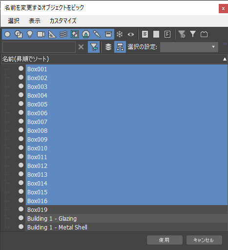

  7. [H] を押して、[オブジェクトを選択](Pick Object)ダイアログ ボックスを表示します。リストで Box オブジェクトをすべて選択し、[選択](Pick)をクリックします。
    この差演算により、選択された配列ボックスすべてに隙間が作成されます。
