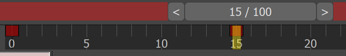

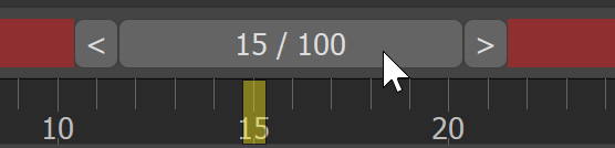

  3. タイム スライダをフレーム 15 までドラッグします。

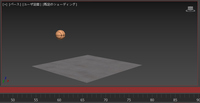

  4. パース ビューポートで、バスケットボールを右クリックします。クアッド メニューから[移動](Move)を選択します。
  5. バスケットボールを垂直に移動し、少し床に沈んだ位置に置きます。
    フレーム 15 でボールが床に着く
    (床との交差は後の手順で修正します)。
    フレーム 0 とフレーム 15 の間でタイム スライダをドラッグすると、3ds Max によって落下するバスケットボールがアニメートされます。タイムラインのフレーム 0 とフレーム 15 の位置に赤いボックスが表示されます。これらは、ボールを移動したときに 3ds Max によって作成されたキーを表します。
    タイムラインのフレーム 0 とフレーム 15 の位置にキーが表示される

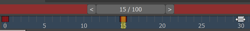

  1. タイムラインで、フレーム 0 にあるキーフレームをクリックして選択します。
  2. Shift キーを押したまま、フレーム 0 からフレーム 30 にキーをドラッグします。
    Shift+ドラッグは、タイムライン上でキーのクローンを作成する一般的な方法です(Shift キーを押さずにキーをドラッグすると単にキーが移動します)。これで、フレーム 30 では、フレーム 0 とまったく同じ位置にボールが配置されました。
  3. をクリックしてオフにします。
  4. タイム スライダをドラッグして、完成したバウンドのアニメーションを確認します。
