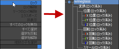

  3. [変換](Transform)エントリを右クリックし、クワッド メニュー 左上のクアッド メニューで、[ロック](Lock)を選択します。
    [変換](Transform)エントリとそのすべての子(枝と葉)について、トラック ビュー階層のそれらの名前の最後に「(ロック済み)」と表示されます。
