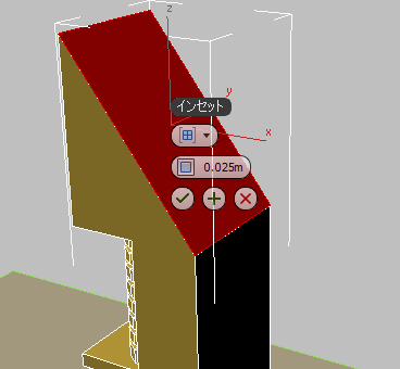

  2. [選択](Selection)ロールアウトで、 ([ポリゴン](Polygon))をアクティブにし、屋根のポリゴンを 選択します。
  3. [ポリゴンを編集](Edit Polygons)ロールアウトで、[インセット](Inset)の横にある [設定](Settings)ボタンをクリックします。
    3ds Max によって[インセット](Inset)ツールのキャディ コントロールが表示されます。

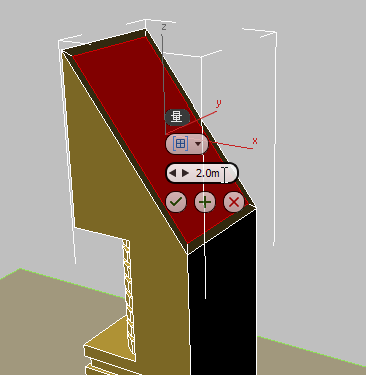

  4. [インセット](Inset)キャディで、2 番目のコントロールである[量](Amount)を 2.0m に変更し、 ([OK])をクリックします。
    このインセット操作により、X 座標と Y 座標で 2 メートル小さいポリゴンが作成され、元のポリゴンの中心に位置付けられます。次は、この新しく作成したポリゴンを押し出します。

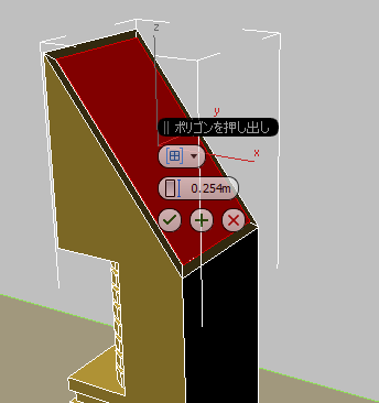

  5. [ポリゴンを編集](Edit Polygons)ロールアウトで、[押し出し](Extrude)の横にある [設定](Settings)ボタンをクリックします。
    3ds Max によって[押し出し](Extrude)ツールのキャディ コントロールが表示されます。
  6. [押し出し](Extrude)キャディで、1 番目のコントロールが[ローカル法線](Local Normal)に設定されていることを確認します。2 番目のコントロールの[高さ](Height)を –2.0m に設定し、 ([OK])をクリックします。
