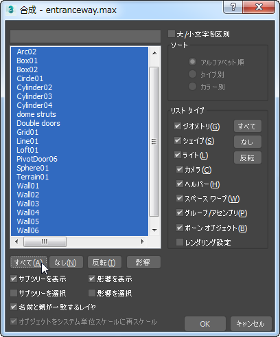

  1. アプリケーション メニューから[読み込み] (Import) [合成] (Merge)を選択し、 ¥startup¥revolving_door¥entranceway.max を参照して[開く] (Open)をクリックします。
    ファイル名をクリックすると、シーンのサムネイルを表示したファイルの[合成] (Merge)ダイアログ ボックスが表示されます。
  2. [合成] (Merge)ダイアログ ボックスで[すべて] (All)ボタンをクリックしてシーン内のすべてのオブジェクトを選択して[OK]をクリックします。
    [重複したマテリアル名](Duplicate Name)ダイアログ ボックスが表示されたら、すべての重複したオブジェクトについて[スキップ] (Skip)をクリックします。
    回転ドアがエントランスの中央に配置されました。

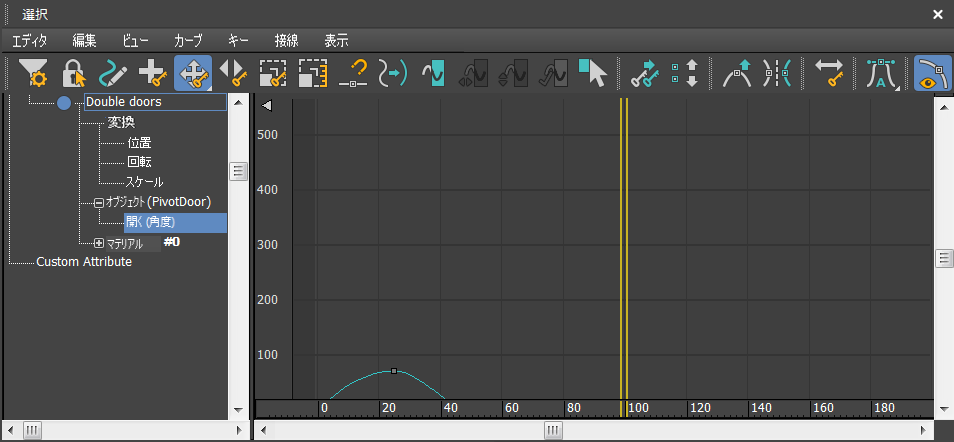

  1. アニメーションを停止し、両開きのドアが選択されていることを確認してから、トラックバーでフレーム 100 のキーをフレーム 25 にドラッグします。 フレーム番号はステータス バーで確認します。
  2. 同様に、フレーム 200 のキーをフレーム 50 に移動して、アニメーションを 再生します。
    ドアの開閉が速くなりました。

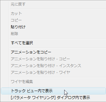

  3. [修正] (Modify)パネルで、(ドアが開く角度を設定した)アニメートした[開閉率] (Open)パラメータを見つけ、数値フィールド内を右クリックします。表示されたメニューから[トラック ビュー内で表示](Show In Track View)を選択します。
    [トラック ビュー - カーブ エディタ](Track View – Curve Editor)ウィンドウが表示され、Double doors の[開く] (Open)パラメータがハイライト表示されています。

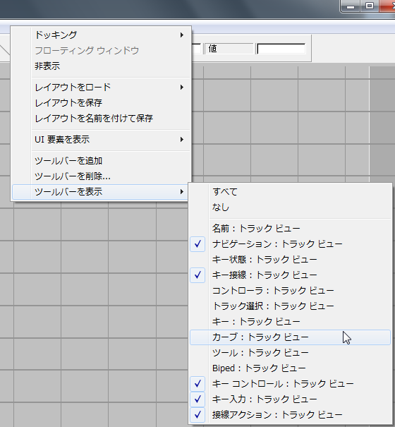

  4. トラック ビューのツールバーで ([範囲外のタイプのパラメータ カーブ](Parameter Curve Out-Of-Range Types))をクリックします。
    このボタンが表示されない場合は、[トラック ビュー](Track View)ツールバーの空白の領域を右クリックし、ポップアップ メニューから[ツールバーを表示](Show Toolbars) [カーブ: トラック ビュー](Curves: Track View)を選択します。

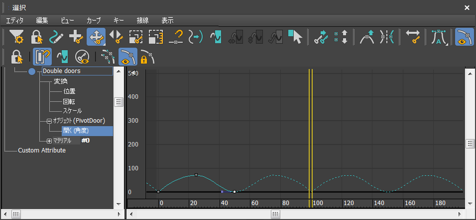

    カーブ エディタにはアニメーションを繰り返す方法が表示されます。
  7. カーブ エディタを閉じます。
  8. アニメーションをもう一度 再生します。
    ドアの開閉がアニメーションの最後まで継続されます。
