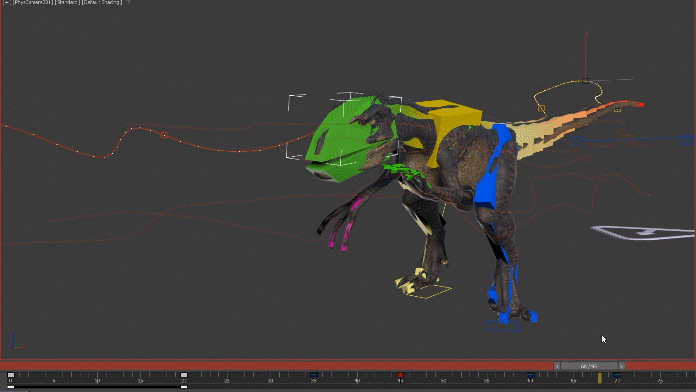

モーション パスの視覚化と編集が、より多くのコントローラ タイプで使用できるようになりました。
「Velociraptor」モデル提供: Adamec (TurboSquid)
モーション パス(Motion Paths)の視覚化と編集が更新され、さらに広範に使用できるようになりました。
このバージョンでは、モーションパス:
- すべてのコントローラ タイプで表示されます。
- リスト コントローラを操作し、アクティブなサブコントロール位置を使用してキーと接線を表示します(この機能は、transform_lists 内の position_lists にも適用されます)。
注: これらのモーション パスの更新は、CAT、またはモーション パスがキー コントロール付きで表示されるアニメーション レイヤには影響しません。接線コントロールや
Biped(独自の軌道ソリューションを持つ)は適用されません。
