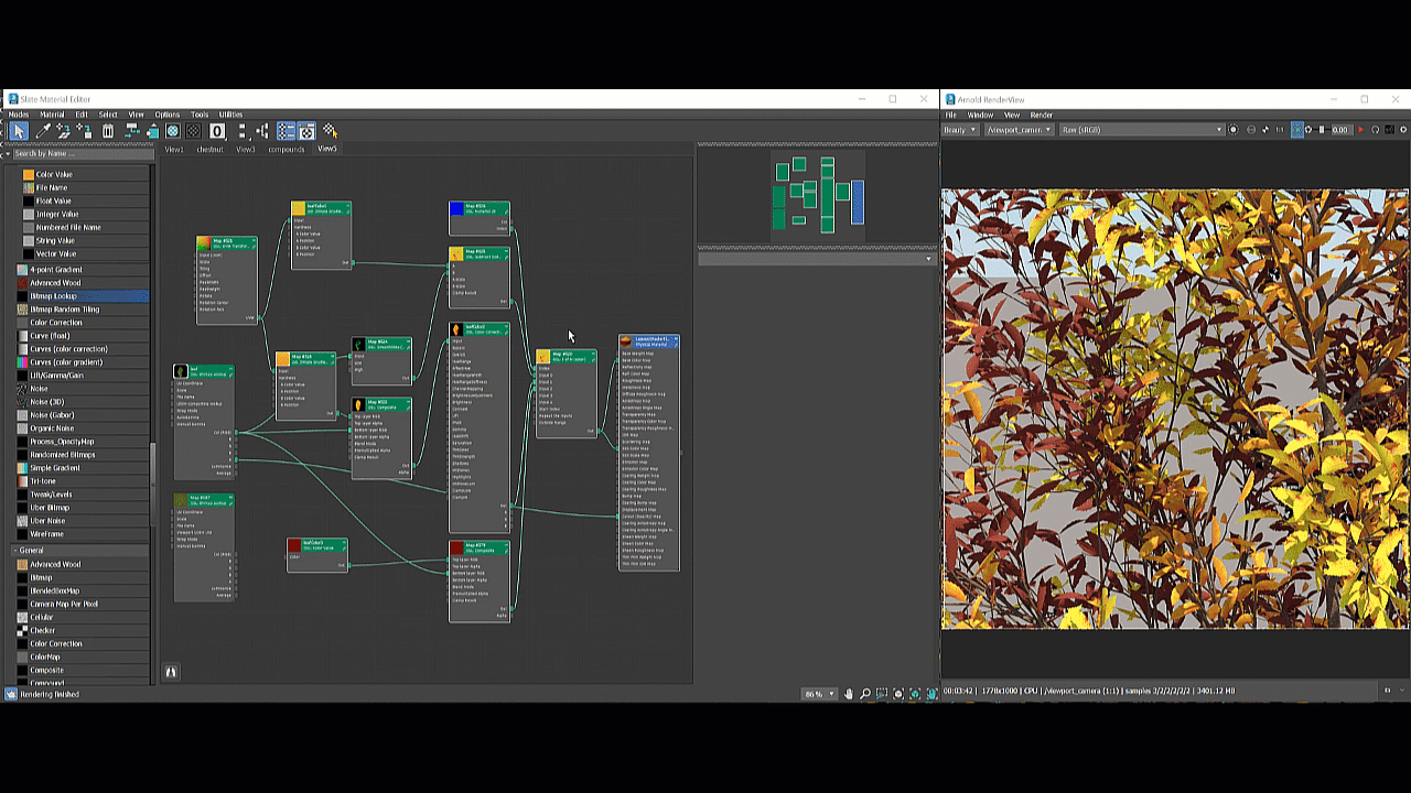

マテリアル モディファイヤの更新
  • [マテリアル](Material)モディファイヤをスプライン オブジェクトに適用すると、メッシュクラス オブジェクトに変換されるのではなく、スプラインオブジェクトとして残り、他のスプラインベースのモディファイヤの影響を受けたり、調整することができるようになります。
  • マテリアル モディファイヤをメッシュ オブジェクトに適用すると、明示的な法線が保持されるようになりました。

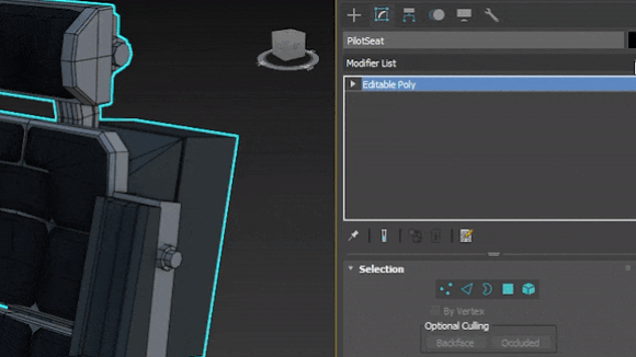

[ポリゴンを編集](Edit Poly)と[編集可能ポリゴン](Editable Poly)を使用した再三角形化の改善
3ds Max 2023.2 の[編集可能ポリゴン](Editable Poly)オブジェクトに導入された強化された再三角形化アルゴリズムは、[ポリゴンを編集](Edit Poly)モディファイヤでも使用されるようになりました。次の点も改良されています。
  • 頂点、エッジ、または面を、エッジまたは非表示の面が交差するように調整したときに、[編集可能ポリゴン](Editable Poly)オブジェクトと[ポリゴンを編集](Edit Poly)モディファイヤによって面が自動的に再三角形化されるようになりました。
  • [編集可能ポリゴン](Editable Poly) > [キャップ](Cap)または[ポリゴンを編集](Edit Poly) > [キャップ](Cap)の実行時に生成される新しいフェースは、非スムーズのままではなくなりました。代わりに、面は新しいスムージング グループに割り当てられ、より美しく見えるようになります。
  • [編集可能ポリゴン](Editable Poly)オブジェクトまたは[ポリゴンを編集](Edit Poly)モディファイヤを使用する場合、次の操作では、より良いジオメトリ結果を生成するために再三角形化アルゴリズが使用されるようになりました: エッジの挿入による面の分割、スライス、カット、ブリッジ、頂点押し出し、エッジ押し出し。
