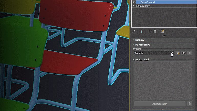

[プリセット](Presets)
ドロップダウン メニューから、
[要素を分解](Explode Elements)
[ソフト選択にマップ](Map to Soft Selection)
[ランダム要素のカラー](Random Element Color)
[スムーズの押し込み](Smooth Push)
という新しいプリセットにアクセスできるようになりました。「
データ チャネル インタフェース
」を参照してください。
