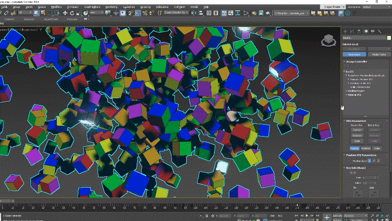

リスト コントローラ UI の更新 3ds Max 2024 および 2024.1 で導入されたアニメーション コントローラおよび変換リスト コントローラの改善点に加えて、リスト コントローラ テーブルのコンテキスト メニューには、アニメーション ワークフローの操作性を改善するためのさまざまなオプションが追加されました。
  • 新しい[追加](Append)オプションと[割り当て](Assign)オプションが変換リストに追加され、新しいエントリを追加したり、割り当てられたコントローラを調整したりすることが簡単になりました。
  • リスト コントローラのコンテキスト メニューが更新され、[コントローラをコピーして貼り付け](Copy and Paste Controller)[コントローラを割り当て](Assign Controller)トラック ビュー(Track View)、および[ワイヤ パラメータ](Wire Parameter)オプションが追加されました。このコンテキスト メニューは、[変換リスト](Transform List)ロールアウトのリスト項目を右クリックすると表示されるようになりました。

コントローラのコンテキスト メニューの機能強化 ほとんどのスピナー、モーション コマンド パネルの[コントローラを割り当て](Assign Controller)ロールアウト、リスト コントローラなどの領域を右クリックして表示されるコンテキスト メニューに、[コントローラのプロパティを開く](Open Controller Properties)を含む新しいコントローラ オプション グループが追加されました。これにより、ノイズ、実数リストなどのコントローラを制御するプロパティ ダイアログ ボックスの設定にアクセスできるようになりました。
また、この新しいコントローラ プロパティ領域には、使用可能なコントローラを一覧表示する[コントローラを割り当て](Assign Controller)オプションが含まれています。これは、以前に開かれていた[コントローラを割り当て](Assign Controller)ダイアログ ボックスの代わりに表示されます。
注: [コントローラを割り当て](Assign Controller)ダイアログ ボックスは、コントローラ リストの下部にあるオプションを使用して開くことができます。

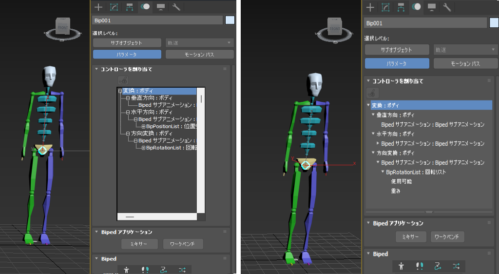

  • Biped リスト コントローラ UI が更新されました(v2023 と v2024.2 を比較した図を参照)。
    Biped リスト コントローラ: 左: 2023、右: 2024.2
