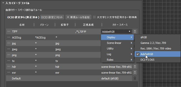

- イメージ入力をカラー スペースに自動的に割り当てるルールを編集して、使用するカラー スペースおよび命名規則との一致度を高めることができます。また、ルールの読み込みや書き出しを行って、シーン間で共有することもできます。詳細は、「カラー スペース割り当てルールを編集するには」を参照してください。
