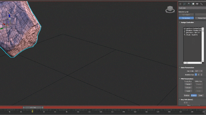

新しい変換リスト コントローラを使用すると、ブレンドされたアニメーション データのレイヤとして、複数の変換コントローラをオブジェクトに追加できます。これにより、アニメータは各レイヤに固有のアニメーション データを追加し、レイヤのブレンド方法をコントロールできるようになります。
その他の更新は次のとおりです。
- [ミックス変換](Mix transforms): 以前はノードに変換コントローラしか設定できませんでしたが、追加のスクリプトや複雑さを伴わずにノード変換を直接ブレンドできるようになりました。
- [分離レイヤ インデックス](Isolate Layer index): オプションを反復し、リスト エントリを分離して編集できるようにします。
- [リスト コントローラ]: 更新された UI の利点です(変換リスト コントローラの動作に基づきます)。
- [モーション パス](Motion paths): リスト コントローラを使用するように更新され、アクティブなサブコントロール位置を使用してキーと接線を表示するようになりました。この機能は、transform_lists 内の position_lists にも適用されます。モーション パスは、Biped と CAT を除くすべてのコントローラ タイプで表示されます。たとえば、変換スクリプトではモーション パスは表示されません。
コントローラの概要については、「
変換をコントロールする」も参照してください。
