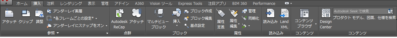

[挿入]タブでは、参照、マルチビュー ブロック、ブロック、属性、およびコンテンツ ブラウザや Autodesk Seek などの外部ソースのコンテンツを操作することができます。
-  [参照]: 外部参照(xref)、DWF/DWFx ファイル、DGN アンダーレイ、ラスタ イメージを操作するためのコマンドが含まれます。
-  [ブロック]: ブロックとマルチビュー ブロックを挿入および編集するためのコマンドが含まれます。
-  [属性]: 属性を作成および編集するためのコマンドが含まれます。
-  [読み込み]: WMF、ACIS、3D Studio Max、DGN、LandXML ファイルを読み込むためのコマンドが含まれます。
-  [コンテンツ]: コンテンツ ブラウザ、DesignCenter、Autodesk Inventor から図面にコンテンツを挿入するためのコマンドが含まれます。
-  [Seek]: 作成済みのデザイン コンテンツをオンラインで検索することができます。
