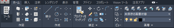

- 静的タブは、作図領域で選択されているオブジェクトにかかわらず利用できます。これらのタブのコマンドは、以前はメニューとツールバーにありました。
静的な[ホーム]タブ

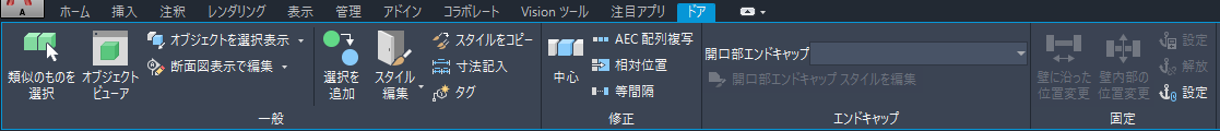

- コンテキスト タブ: これらのタブは、図面エリアで選択されているオブジェクトに応じて表示されます。ドアを選択すると、ドアに対するコンテキスト タブが表示されます。コンテキスト タブのコマンドは、オブジェクトのコンテキスト メニューのコマンドを反映しています。
ドア オブジェクト用のコンテキスト タブ
