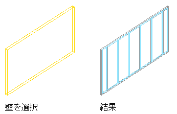

既存の壁を基にしてカーテン ウォールを作成するには、次の手順を実行します。それぞれの壁セグメントごとに、独立したカーテン ウォールが作成されます。変換過程で、セル、フレーム、マリオンの外観や、カーテン ウォール グリッドのセルの数とサイズを決定するカーテン ウォール スタイルを選択するよう求めるプロンプトが表示されます。
壁をカーテン ウォールに変換する

  3. 壁を選択して、[Enter]を押します。

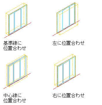

  4. カーテン ウォールの割当先を、左側、右側、中心線、または作成する壁の基準線のいずれかに指定します。
    カーテン ウォールの位置合わせを指定する
