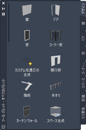

カーテン ウォール ツールが含まれるツール パレット
次のパレットには、いくつかのカーテン ウォール ツールが含まれています。
ツール パレット カーテン ウォール ツール
デザイン パレット グループにあるデザイン パレット [標準]カーテン ウォール スタイルと、その他のカーテン ウォール プロパティの既定の設定を備えたツール
コンテンツ ブラウザにあるデザイン ツール カタログ カーテン ウォール ツールとカーテン ウォール ユニット ツールのパッケージ
CAD マネージャが作成したカスタム ツール パレット 特定のプロジェクトまたはオフィス標準用に CAD マネージャがカスタマイズしたカーテン ウォールのスタイルとプロパティを備えたツール
