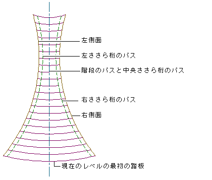

カスタム階段の階段輪郭コンポーネントは、階段の左右の側面、最初の踏み板の段鼻、および最後の踏み板または踊り場の前面によって描かれます。

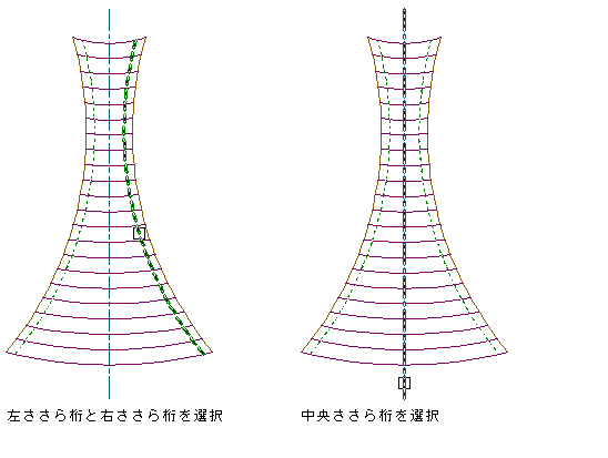

階段のささら桁は、線図として選択することも、AutoCAD Architecture 2024 ツールセット によって自動的に生成することもできます。カスタム階段を作成した後で、ささら桁パスを置き換えることができます。階段のスタイルを編集することによってささら桁を追加または修正できます。カスタム階段に適用される階段スタイルは、その階段スタイル内でささら桁が定義されている必要があります。階段スタイルにささら桁が含まれていない場合、左右のささら桁パス線分が適切なささら桁ジオメトリに変換されます。現在の階段プロパティが、さまざまな表示での階段コンポーネントの外観を決定します。

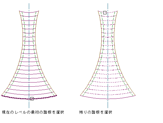

線分、ライトウェイト ポリライン、または円弧セグメントを使用してカスタム階段の線図を作成します。踏み板の線図はすべて階段の側面と交差する必要があります。ささら桁パスを表すグラフィックスは、階段のパス全体で連続している必要があります。
カスタム階段の線図では次のコンポーネントを表すことができます。

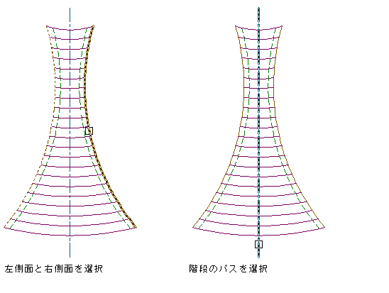

 [線図]をクリックします。 階段の側面には、すべての踏み板と交差する線分、ライトウェイト ポリライン、または円弧セグメントのみ選択できます。
階段のパスには、すべての踏み板と交差する単一または複数セグメントのライトウェイト ポリラインあるいは円弧セグメントのみ選択できます。
階段の踏み板には、階段の側面と交差する線分、ライトウェイト ポリライン、または円弧セグメントのみ選択できます。

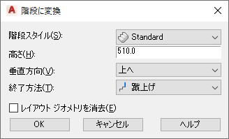

いったんカスタム階段を作成すると、その階段のあらゆる部分を踊り場に変換することができます。
