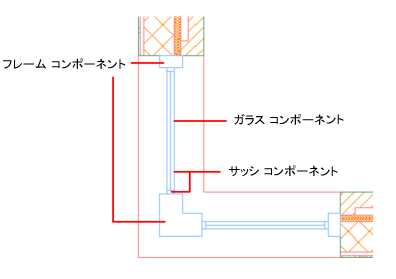

コーナー窓では、コーナー窓フレームは次のように分類されます。
フレーム コンポーネントは、「フレーム」と「コーナー フレーム」に分けられます。

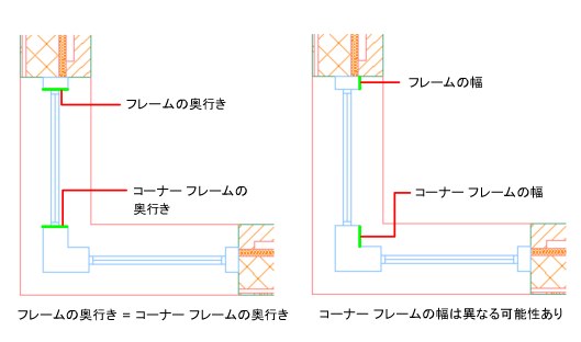

コーナー窓では、フレームの奥行きとコーナー フレームの奥行きは同じです。フレームの幅とコーナー フレームの幅は異なる場合があります。コーナー フレームの短い側がコーナー フレームの幅を決定するために使用されます。
フレームの表示は、標準またはオフセットに指定できます。また、フレームの延長値も指定できます。
コーナー窓を自動的に挿入すると、窓フレームの輪郭は壁コーナーの角度に合わせて調整されます。
