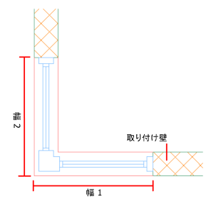

コーナー窓には開口部の幅が 2 つあります。
-  幅 1: 幅 1 は、コーナー窓を挿入するときに最初に指定する壁の開口部の幅です。また、幅 1 は最初に指定する壁に固定されます。
-  幅 2: 幅 2 は、コーナー窓を挿入するときに 2 番目に指定する壁の開口部の幅です。
注: コーナー窓の幅 1 と幅 2 は開口部の幅の計測によって決まりますが、これは[プロパティ]パレットで変更することができます。
