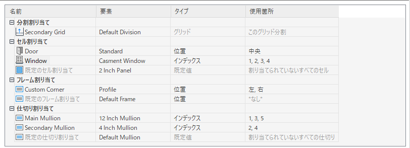

カーテン ウォール スタイルの要素定義を作成した後は、それらの定義を、分割、セルの面材、フレーム、マリオンなど、カーテン ウォールのそれぞれの要素タイプに割り当てることができます。
既定では、1 つの定義が個々のタイプのすべての要素に割り当てられます。しかし、個々の要素に定義を割り当てることもできます。たとえば、グリッドのすべてのセルに、既定の面材が割り当てられます。しかし、他の面材を選択し、その面材を使用するセルを指定することにより、新しいセル割り当てを作成することができます。
割り当ての一覧
