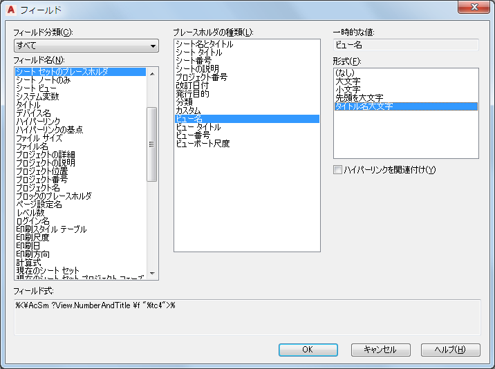

AutoCAD 属性にフィールドを挿入するには、次の手順を実行します。
ツールのデザイン コンテンツとドキュメンテーション コンテンツを用意するために、属性がしばしば使われます。属性は、グラフィックスと組み合わせると、注釈シンボルとして使うことができます。
吹き出しシンボルのフィールド属性
をクリックします。
