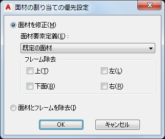

組合せ窓のセルの面材を変更するには、次の手順を実行します。たとえば、組合せ窓にシンプルなコンクリート パネルを一列に並べますが、一箇所だけはコンクリート パネルではなく丸い窓を配置するとします。このような場合は、複雑な組合せ窓の定義を作成するのではなく、面材の優先設定を使用する方が簡単です。
をクリックします。
| 次の操作を行いたい場合... | 次のように操作します... |
| 既存の面材を別の面材と交換するには | 一覧から新しい面材定義を選択します。 |
| 面材の周囲のフレームを 1 つまたは複数除去するには | 除去するフレーム コンポーネントを選択します。たとえば、セルを変更して、パネル面材の代わりにドア面材を割り当てることができます。この場合、セルの下フレームを除去することをお勧めします。 |
| 面材全体とそのフレームを除去するには | [面材とフレームを除去]を選択します。 注: この操作は、組合せ窓の外部に隣接する面材だけに有効です。

スタイルに優先設定を何も保存しない場合は、
[スタイル デザイン規則に戻す]をクリックします。優先設定が組合せ窓に残されます。これらの優先設定は除去することができますが、組合せ窓スタイルには保存されません。
