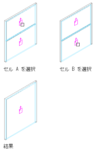

2 つの組合せ窓セルを合成するには、次の手順を実行します。
セルは、相互に隣接しているものだけを合成できます。
合成するセルは、ほとんどの場合、同じ面材タイプを持っています。その場合、合成したセルの面材タイプは、元のセルと同じタイプになります。たとえば、2 つのソリッド パネル面材を合成した場合は、合成したセルの面材もソリッド パネルになります。ただし、異なる面材タイプを持つ 2 つのセルを合成しなければならないこともあります。その場合、最初に選択したセルの面材タイプが、合成したセルで使用されます。たとえば、シンプル パネル面材を持つセルと窓面材を持つセルを合成するとします。合成コマンドを実行するときに、シンプル パネルが含まれるセルを最初に選択すると、合成したセルでは、窓面材ではなく、シンプル パネル面材が使用されます。その 2 つのセルを逆の順序で選択すると、合成したセルでは、シンプル パネル面材ではなく、窓面材が使用されます。
組合せ窓の 2 つのセルを合成
をクリックします。 2 つのセルが合成されます。
