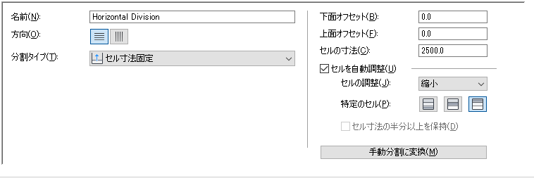

グリッド内のセルに対して特定のサイズを定義するには、次の手順を実行します。この場合、セルの数は、グリッドの長さまたは高さ(グリッドの分割方法によって異なる)によって決まります。
グリッドにセル寸法固定を指定するときに、グリッド セルを調整して余分な空間の量を調整する方法をコントロールすることができます。この空間が発生するのは、カーテン ウォール ユニットの長さ(または高さ)がセルの固定サイズで割り切れない場合です。
セルに固定サイズを指定
をクリックします.

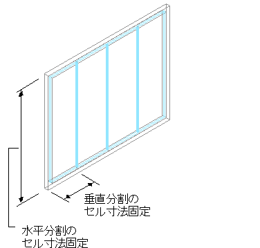

垂直分割を定義している場合、セルの寸法は、マリオンからマリオンまでのセルの長さです。水平分割を定義している場合、セルの寸法はセルの高さです。
セル寸法固定を使用してカーテン ウォール ユニットを描くと、カーテン ウォール ユニットの終端と最後の完全なサイズのセルとの間に、余分な空間ができることがよくあります。
| 次の操作を行いたい場合 | 次のように操作します |
| グリッド セルに空間を追加するには | [セルを自動調整]を選択し、[セルの調整]で[拡大]を選択して、空間を追加する特定のセルを選択します。特定のセルは、自由に組合せて選択できます。 |
| グリッド セルから空間を削除するには | [セルを自動調整]を選択し、[セルの調整]で[縮小]を選択して、空間を削除する特定のセルを選択します。特定のセルは、自由に組合せて選択できます。 |
