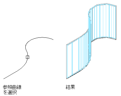

線分、ポリライン、円弧、円などの線図からカーテン ウォールを作成するには、次の手順を実行します。
直線セグメントと曲線セグメントが混在したカーテン ウォールを作成する場合、Add Curtain Wall[カーテン ウォールを追加]コマンドを使用することができます。しかし、複雑な設計では、線分、円弧、円を使用してセグメントを描き、次に、カーテン ウォールの基準線としてその曲線を参照する方が簡単かもしれません。この方法には、曲線によってカーテン ウォールの長さおよび基準線をコントロールできるというもう 1 つの長所があります。曲線に加えた変更は、カーテン ウォールの変更にすべて反映されます。
曲線を参照するカーテン ウォールを作成する

  2. カーテン ウォール ツールを右クリックして、[ツール プロパティを適用][参照基準曲線]をクリックします。
  3. 参照するジオメトリを選択します。
    参照するジオメトリが複数のセグメントで構成されている場合は、それぞれのセグメントについてこの手順を繰り返してください。
  4. 必要に応じて、プロパティ パレットのカーテン ウォールのプロパティを編集します。
