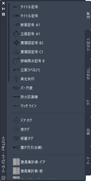

AutoCAD Architecture 2024 ツールセット に付属のツールを使用すると、特定の定義済みプロパティを備えた立面ラベル ツールを使用して、簡単に立面ラベルを配置できます。ツールの既定の設定を使用することも、プロパティを変更することもできます。
立面ラベル ツールを含むツール パレット
ワークスペース内の既定のツール パレットには、サンプルの立面ラベル ツールが用意されています。このサンプルは、必要に応じてカスタマイズすることもできます。また、このソフトウェアに付属している次のカタログにも立面ラベル ツールが組み込まれており、これらのツールもツール パレットに追加できます。
CAD マネージャまたは他のユーザが作成したカスタム パレットにも、立面ラベル ツールが含まれていることがあります。この立面ラベル ツールには、プロジェクトや会社の標準に合わせてカスタマイズされた、マルチビュー ブロックの定義とプロパティが追加されています。
