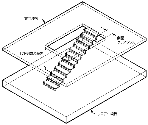

階段の干渉領域のサイズをコントロールするには、次の手順を実行します。
階段とスペース オブジェクトに上部空間の高さと側面クリアランスを指定
| 次の操作を行いたい場合... | 次のように操作します... |
| 干渉状態として踏み板の上方の高さを指定するには | [上部空間の高さ]に値を入力します。 |
| 直進階段と複数の踊り場がある階段で干渉状態の左側と右側のクリアランスを指定するには | 左クリアランスと右クリアランスの値を入力します。 |
| らせん階段と U 字形階段で干渉状態の内側と外側のクリアランスを指定するには | 内側クリアランスと外側クリアランスの値を入力します。 |
