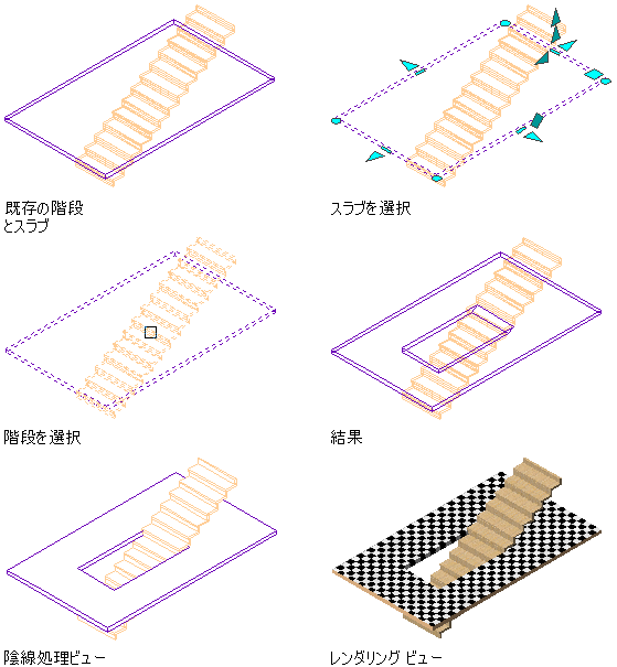

スラブに階段の干渉領域を作成するには、次の手順を実行します。階段とスラブの間に干渉状態を追加すると、指定された上部空間の高さと、直進階段および複数の踊り場がある階段の場合は左側と右側のクリアランス、らせん階段および U 字形階段の場合は内側と外側のクリアランスに基づいて、階段の周囲でボックスが切り取られます。

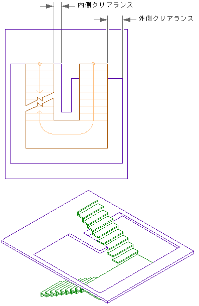

スラブ干渉状態の左側と右側のクリアランスを指定する
スラブ干渉状態の内側と外側のクリアランスを指定する
| 次の操作を行いたい場合... | 次のように操作します... |
| 干渉状態として踏み板の上方の高さを指定するには | [上部空間の高さ]に値を入力します。 |
| 直進階段と複数の踊り場がある階段で干渉状態の左側と右側のクリアランスを指定するには | 左クリアランスと右クリアランスの値を入力します。 |
| らせん階段と U 字形階段で干渉状態の内側と外側のクリアランスを指定するには | 内側クリアランスと外側クリアランスの値を入力します。 |
をクリックします.
スラブと階段の干渉状態を作成
