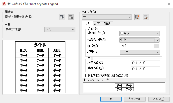

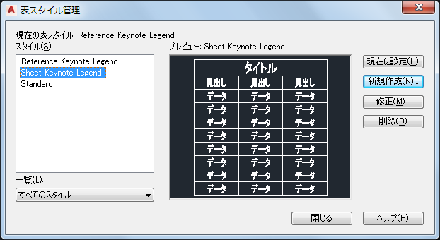

  1. [ ホーム]タブ [注釈]パネル [表スタイル]をクリックします .
  2. [表スタイル]ダイアログ ボックスの[スタイル]リスト ボックスで、変更するスタイルを選択し、[修正]をクリックします。
  3. [データ]、[列見出し]、[タイトル]タブで必要に応じて設定を変更し、[OK]をクリックします。
