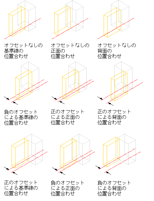

  7. オフセット距離を入力します。
    プラン ビューでは、正の値を指定すると、面材は基準線の上側にオフセットされます。負の値を指定すると、面材は基準線の下側にオフセットされます。オフセットの結果は、面材に選択した位置合わせによって異なります。
