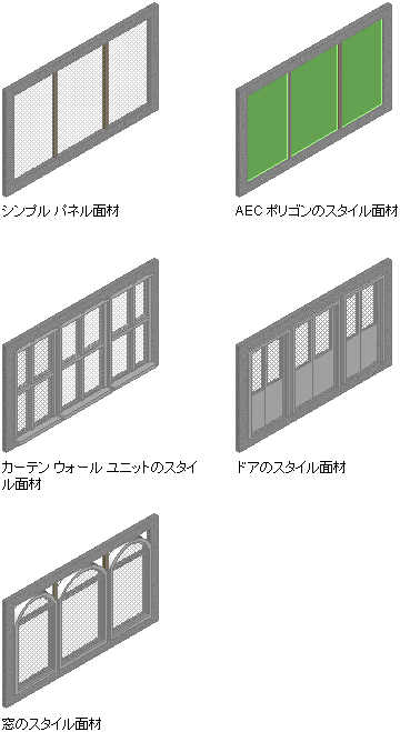

面材によって、組合せ窓のセルのコンテンツが定義されます。組合せ窓セルには、既定のシンプル パネルを割り当てることも、またはネストしたグリッド、AEC ポリゴン、カーテン ウォール ユニット、ドアまたは窓のスタイルを含ませることもできます。面材で使用するオブジェクト スタイルは、現在の図面にない場合は、面材定義に追加できません。パネルは通常、ガラス、石材、コンクリートなどの外装材を表します。
必要なだけの面材を定義し、次にセル割り当てを使用して、それぞれの面材を使用するセルを指定することができます。既定の面材は、面材が割り当てられていないすべてのセルに使用されます。既定の面材は、修正することができます。
面材定義は、特定の組合せ窓スタイルに対して作成してください。これらの定義は、そのスタイルの組合せ窓のグリッド セルにのみ割り当てることができます。
スタイル面材を割り当てた場合には、各パネルに割り当てられているオブジェクト スタイルのマテリアルが使用されます。たとえば、[標準]ドア スタイルを使用する面材を指定した場合は、そのドア スタイルに指定されたマテリアルが面材として使用されます。
