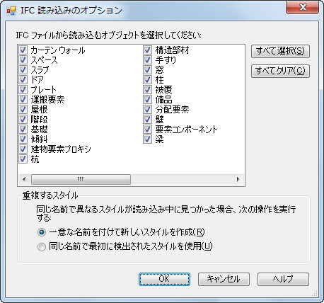

IFC ファイルを読み込む際、読み込むオブジェクトを指定できます。たとえば、IFC ファイルにあるカーテン ウォールだけを表示する図面ファイルを作成する場合には、[IFC 読み込みのオプション]ダイアログ ボックスに一覧表示された他のすべてのオブジェクトを選択解除することができます。図面を表示した場合、表示に含まれるのは選択したオブジェクトだけです。
IFC ファイルに格納されたスタイル名は、プロパティ パレットとスタイル マネージャに表示されます。IFC ファイルに特定のスタイル名が存在しない場合、スタイル名は IFCSTYLE(0) のように段階的に作成されます。

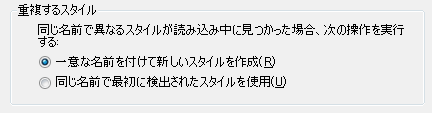

IFC ファイルに同名の複数のスタイルが存在する場合は、スタイルが作成される方法とタイミングを指定できます。それらのスタイルは、末尾に番号を付けて段階的に表示するか、または、それらのスタイルが同じであるかどうかに関係なく、読み込み中に最初に検出された名前で表示できます。
