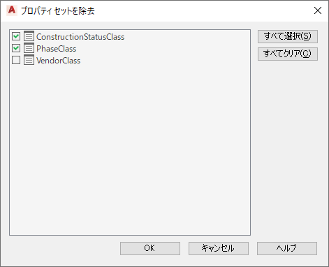

プロパティ セットを分類から除去
[除去]ボタンが使用できない場合は、分類を削除できません。その分類が、現在オブジェクト タイプに割り当てられているためです。
