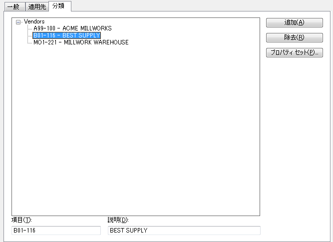

をクリックします.
プロパティ セットをアタッチする分類を選択

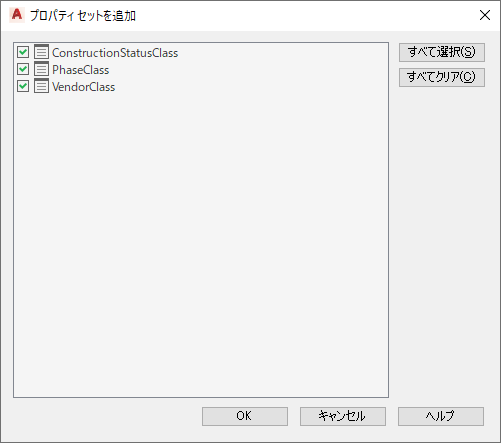

分類にアタッチしないプロパティ セットを選択解除に設定

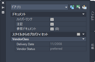

分類にアタッチされているプロパティ セットのデータを入力
