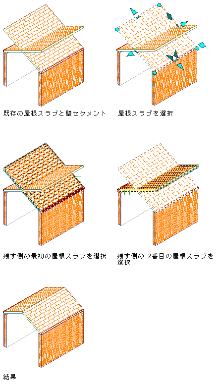

交差する 2 つのスラブまたは屋根スラブをマイター接続するには、次の手順を実行します。
スラブおよび屋根スラブはともに、それらの外周線の交点に沿ってトリムされます。 必要に応じて、頂点が追加または除去されます。 スラブまたは屋根スラブの新しいエッジは、実際にマイター接続による切断を行うのに必要な角度に設定されます。 2 つのエッジのスラブの厚さが異なる場合は、角度が異なります。
交差しないスラブまたは屋根スラブをマイター接続する場合は、それらをエッジでマイター接続できます。
交点で屋根スラブをマイター接続
| 次のオブジェクトを選択した場合... | 次のように操作します... |
| スラブ | ![]() をクリックします. |
| 屋根スラブ | ![]() をクリックします. |
反対側がトリムされます。
反対側がトリムされます。
