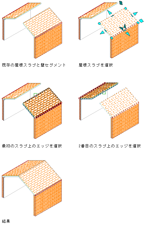

エッジで屋根スラブをマイター接続
  1. マイター接続する 2 つのスラブの 1 つを選択します。
    次のオブジェクトを選択した場合... 次のように操作します...
    スラブ [スラブ]タブ [修正]パネル [マイター接続]をクリックします.
    屋根スラブ [屋根スラブ]タブ[修正]パネル[マイター接続]をクリックします.
  2. 屋根スラブの選択したエッジをマイター接続するには、e と入力します。
  3. 最初の屋根スラブの 1 つのエッジを選択します。
  4. 2 番目の屋根スラブの 1 つのエッジを選択します。
