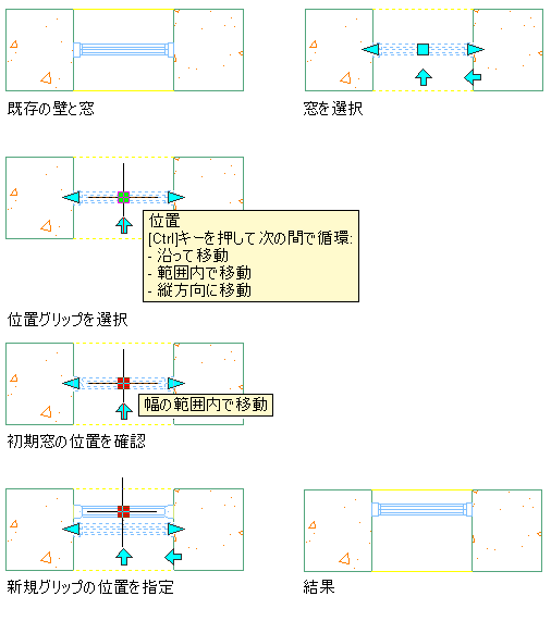

参照場所から窓をオフセットして、壁に沿って 1 つまたは複数の窓を移動するには、次の手順を実行します。
この機能では、壁の厚さで窓の位置を揃えることができます。壁内部の任意の点からのオフセット距離を設定したり、壁の面の間の中央に窓を配置することができます。ドア、窓、開口部を同時に選択および再配置できます。複数のオブジェクトを選択した場合、オフセット基準面として選択できるのは片側のみです。
をクリックします。マーカーは、開口部内での現在位置を表します。これは、フレームの中央、フレームの内面、フレームの外面にすることができます。
| 次の操作を行いたい場合 | 次のように操作します |
| 壁の面の間の中央に窓を配置するには | 窓の中央付近の点を選択します。 |
| 窓の内面または外面をオフセット始点にするには | 計測に使用する面上にある点を選択します。 |
| 壁の面の間の中央に窓を配置するには | 中点のオブジェクト スナップを使用し、壁の端の中点を選択します。 |
| 参照点に窓を移動するには | 0 (ゼロ)と入力します。 |
| 特定距離に窓を移動するには | オフセット距離の値を入力します。 |
| 2 点間の計測値として距離を指定するには | 距離を計測する 2 点を選択します。 |
壁幅に沿って窓を移動
