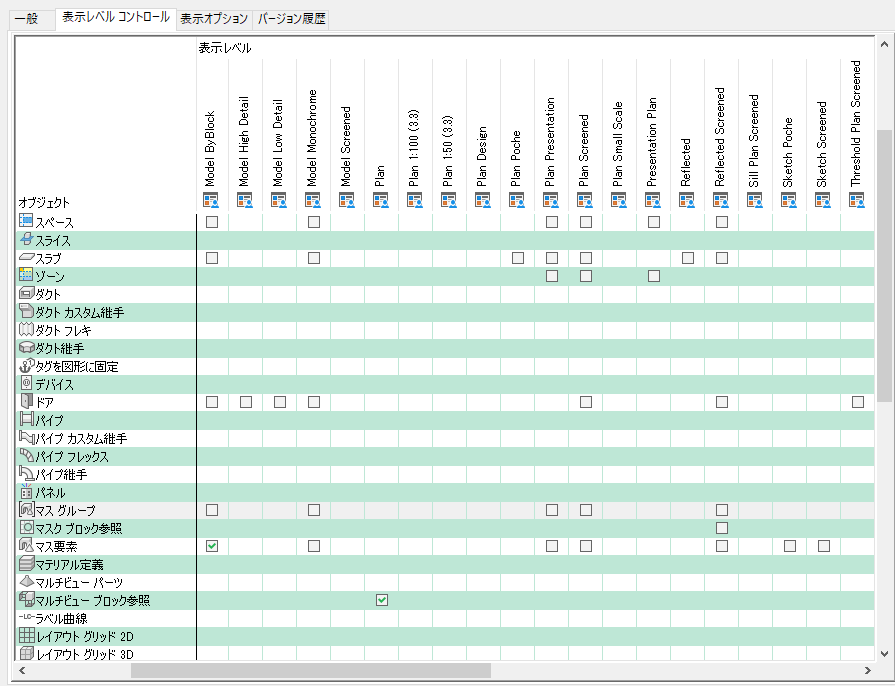

右ペインには、各オブジェクトと表示レベルを一覧表示するマトリックスが含まれます。表示レベルの下のチェック マークは、表示セットがその表示レベルを使用して、対応するオブジェクトを表示することを示します。たとえば、モデル表示セットでは、ほとんどのオブジェクトがモデル表示レベルを使用します。
モデル表示セットで各オブジェクトに対して選択された表示レベル

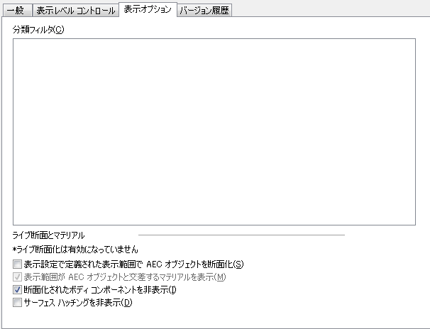

このタブの設定により、オブジェクトをそれぞれの分類に従ってフィルタできます。また、建物モデルのライブ断面ビューを生成するときにマテリアルの表示に影響する設定を指定することもできます。
選択した表示セットで指定された表示オプション
