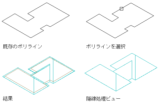

ポリラインから屋根を作成
  1. 目的の屋根の形をした、閉じた 2D ポリラインを、屋根を配置する位置に描きます。
  2. 使用する屋根ツールを含むツール パレットを開きます。
    (必要に応じて、希望するツールが表示されるまでスクロールします。)
  3. 屋根ツールを右クリックして、[ツール プロパティを適用] [線画と壁]をクリックします。
  4. 変換するポリラインを選択し、[Enter]を押します。
  5. 元のジオメトリの削除を確認するプロンプトが表示されます。線図を残すには[Enter]を押し、削除するには y と入力します。
  6. 必要に応じて、プロパティ パレットで屋根のプロパティを編集します。
