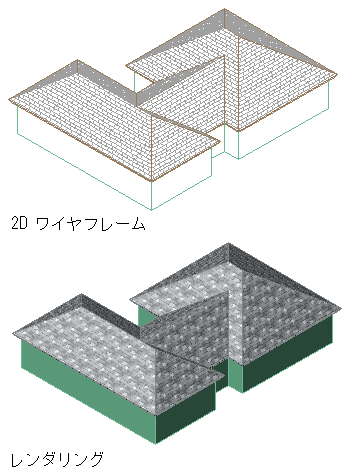

屋根には、マテリアルを割り当てることができます。 マテリアルは、ワイヤフレーム ビューと作業シェード ビューで表示されるか、またはレンダリングされた場合に表示されます。 マテリアルには、屋根の物理コンポーネント(スラブなど)に固有の設定があります。
2D のワイヤフレーム ビューとレンダリング ビューで屋根を表示
AutoCAD Architecture 2024 ツールセット には、一般的なデザインに使用される定義済みのマテリアルが用意されています。これらのマテリアルには、屋根コンポーネントの設定が含まれています。 定義済みマテリアルはそのまま使用することもできれば、特別なデザインに合わせて修正することもできます。 ユーザ独自のマテリアルを作成することもできます。 ソフトウェアに付いているオブジェクト スタイルには、適切なマテリアルがすでに割り当てられています。
