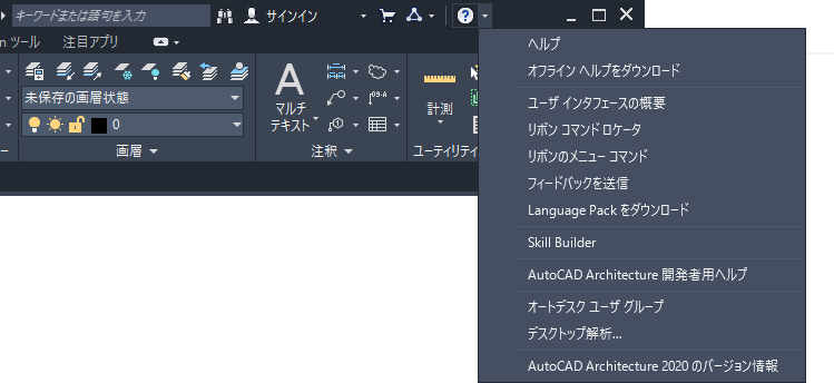

ユーザ インタフェースの対話型ガイドについては、アプリケーション ウィンドウの右上にある情報センターの[ヘルプ]ボタンをクリックし、[ユーザ インタフェースの概要]を選択してください。
