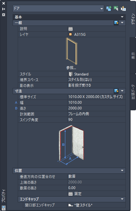

- プロパティ パレット: プロパティ パレットは、オブジェクトに関する情報の入力と変更を行うための中心となる場所の 1 つです。このパレットには、プロパティを種類ごとにグループ化するカテゴリがあります。
