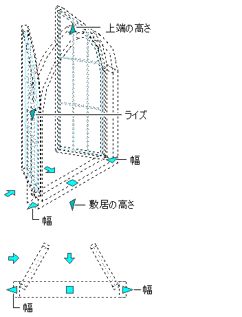

プラン ビューとモデル ビューにおける窓の寸法グリップ
オブジェクト タイプに応じて、異なるグリップを使用できます。たとえば、壁や独立した手すりでは、オブジェクトの方向を変更するための逆方向グリップ(矢印の形をしたグリップ)が利用できます。階段にアタッチされた手すりや構造部材では、逆方向グリップは利用できません。

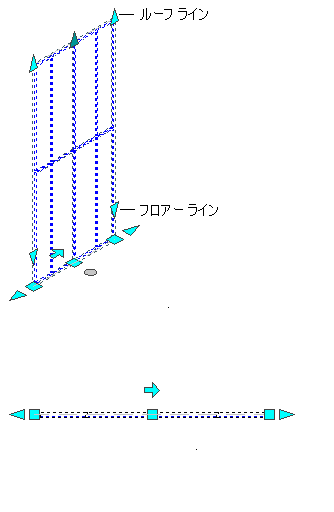

オブジェクトは、現在のビューに応じて異なるグリップを持つことができます。たとえば、梁構造部材の場合、モデル ビューで利用可能な「回転」グリップは、プラン ビューでは表示されません。梁の回転はアイソメ ビューでのみ実行可能な 3D 操作であるため、回転グリップをプラン ビューで表示しても意味がありません。同様に、ルーフ ラインやフロア ラインのグリップは、3D ビューでしか役に立たないため、モデル ビューでのみ表示されます。
プラン ビューとモデル ビューにおけるカーテン ウォールのグリップ
