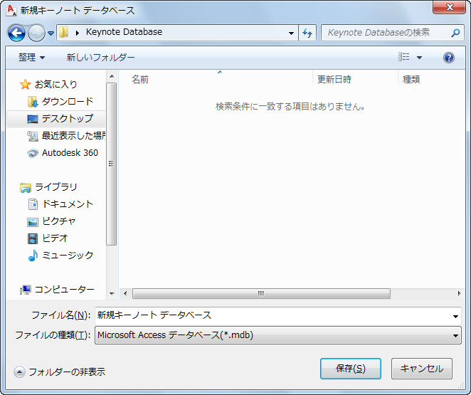

キーノートの格納と検索に必要なすべてのテーブルとクエリーとともに空の Microsoft
Access データベースを作成するには、次の手順を実行します。これがキーノート エディタを使って新しいキーノート データベースを作成する場合の最初の手順です。
キーノート エディタに、[新規キーノート データベース]という名前の付いたノードが表示されます。

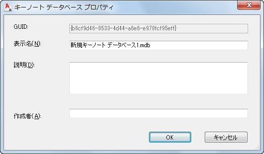

キーノートの格納と検索のために必要なすべてのテーブルとクエリーとともに空の Microsoft Access データベースが作成されます。新しいデータベースは、GUID フィールドに示されるグローバルに一意の識別子を持ち、キーノート エディタに指定した表示名を持つルートノードとして表示されます。
これでキーノート エディタを使ってデータベースにグループや個々のキーノートを配置できるようになりました。
