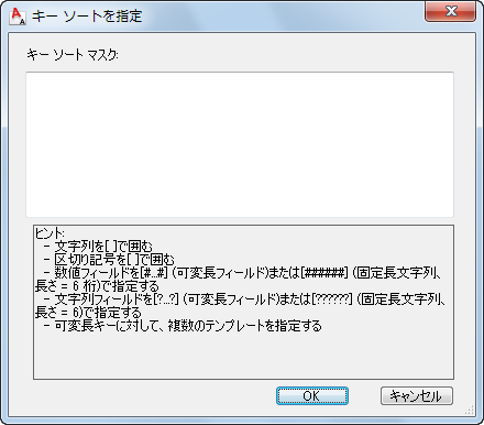

キーノート エディタ、[キーノートを選択]ダイアログ ボックス、またはキーノートの凡例で、特定のデータベースのキーノートについてリストする順序を指定するには、次の手順を実行します。ソートの順序を指定するために、データベース内のキーで使われているパターンに対応するマスクを 1 つまたは複数入力します。キーノートは各パターンについてフィールド単位でソートされます。つまり、最初に指定したマスクと同じキー パターンを持つすべてのキーノートは、2 番目に指定したパターンを持つキーノートよりも先にリストされます。
マスクを入力する際には、以下の規約を使って、キー パターンを構成するフィールド、文字、区切り記号を表現します。
例として、AecKeynotes データベースでは、5 桁の数字フィールド、それに続く区切り記号(.)、1 文字の英数字フィールド、そして可変長の数字フィールドで構成されるキーが使われます(例: 09250.A101)。このパターンを示すマスクは、[#####]{. }[?][#...#]
