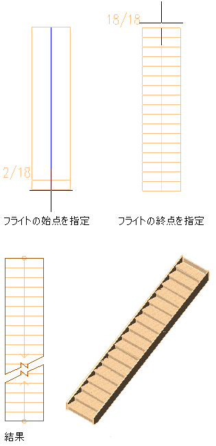

指定した設定を使って直進階段を追加するには、次の手順を実行します。
直進階段を作成

| 階段全体の直線の長さを指定するには | [直線の長さ]および[段数]に値を入力し、[OK]をクリックします。
| 階段の蹴込みの総数を指定するには | [段数]に値を入力し、[OK]をクリックします。
