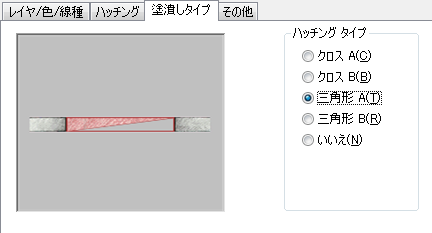

コンポーネントの開口部のハッチングを指定するには、次の手順を実行します。 ハッチングは、図面の上面図(プラン ビュー)で使用される表示レベルにだけ表示されます。
| 次の操作を行いたい場合... | 次のように操作します... |
| 図面内のすべての開口部にハッチングを適用する | [オブジェクトの優先設定]が選択解除されていることを確認して |
| 選択した開口部にのみハッチングを適用する | [オブジェクトの優先設定]を選択します。   既に選択されている場合は、 |
現在の表示レベルが太字で表示されます。
| 次の操作を行いたい場合... | 次のように操作します |
| ソフトウェアで使用できるハッチング パターンを選択するには | [タイプ]フィールドで[定義済み]を選択し、特定のパターンを選択します。 |
| カスタム パターンを選択するには | [タイプ]フィールドで[カスタム]を選択し、カスタム パターンの名前を入力します。必要に応じて、[参照]をクリックし、カスタム パターン ファイルが格納されているフォルダまでナビゲートします。 |
| シングル ハッチングを選択するには | [タイプ]フィールドで[ユーザ定義]を選択して、[ダブル ハッチング]を選択解除します。 |
| ダブル ハッチングを選択するには | [タイプ]フィールドで[ユーザ定義]を選択して、[ダブル ハッチング]を選択します。 |
| ソリッド塗り潰しを選択するには | [タイプ]フィールドで[ソリッド塗り潰し]を選択します。 |
| 次の操作を行いたい場合 | 次のように操作します... |
| オブジェクトの回転に左右されずに、ハッチングをオブジェクトに定位するには | [オブジェクト]を選択します。 |
| ハッチングをワールド座標系に定位するには | [グローバル]を選択します。 |
開口部のハッチング グラフィックスを指定する
