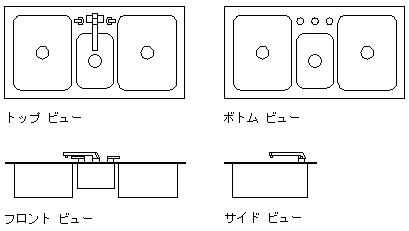

マルチビュー ブロックは、ビュー方向および表示レベルに応じて表示方法を変更できます。 たとえば、キッチン シンクを表示するマルチビュー ブロックの場合、平面ビューにはシンクの上面を表示し、底面ビューにはシンクの底面を表示します。左側面ビュー、右側面ビュー、正面ビュー、背面ビューも利用できます。 また、表示レベルごとに表示グループを定義して、プラン ビューのビューと天井伏せビューのビューを使い分けることもできます。
