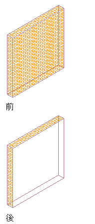

[優先設定を追加]をクリックします。選択した面の回りに輪郭が表示されます。
壁の面を定義する輪郭

壁の正面で非表示にされたサーフェス ハッチング
