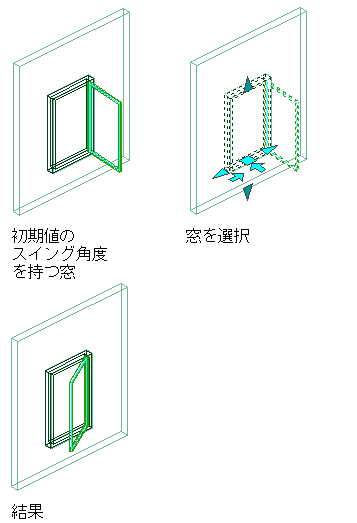

  1. 変更する窓を選択し、そのうちの 1 つをダブルクリックします。
  2. プロパティ パレットで、[基本]を展開し、[寸法]を展開します。
  3. [スイング角度]または[開口率]の値を入力します。
    窓のスイング角度を変更
