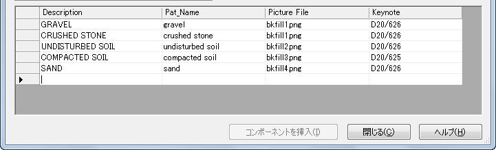

- 階層化ツリー ビューで、必要に応じてルート ノードとグループ/サブグループ ノードを展開して、編集したいコンポーネントを見つけます。

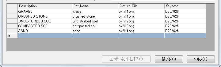

- 必要に応じて、テーブルを下にスクロールして、最初の列にアスタリスク(*)がある空白行のどこかをクリックします。
行が選択されます。

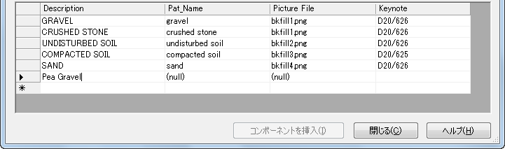

- 必要に応じて、行のセルにテキストを入力します。
セルの編集を開始すると、編集した記号が最初の列に表示され、空白行が編集している行のすぐ下に再び表示されます。
